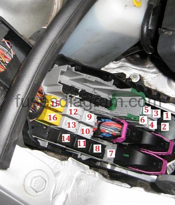

Van a C Corsában egy másik relédoboz is, ez:
Ebben pedig a 10-es és a 13-as (gyors, illetve lassú/szakaszos fokozat) az ablaktölő reléje, illetve a 14-es a hátsó ablaktörlőé:
