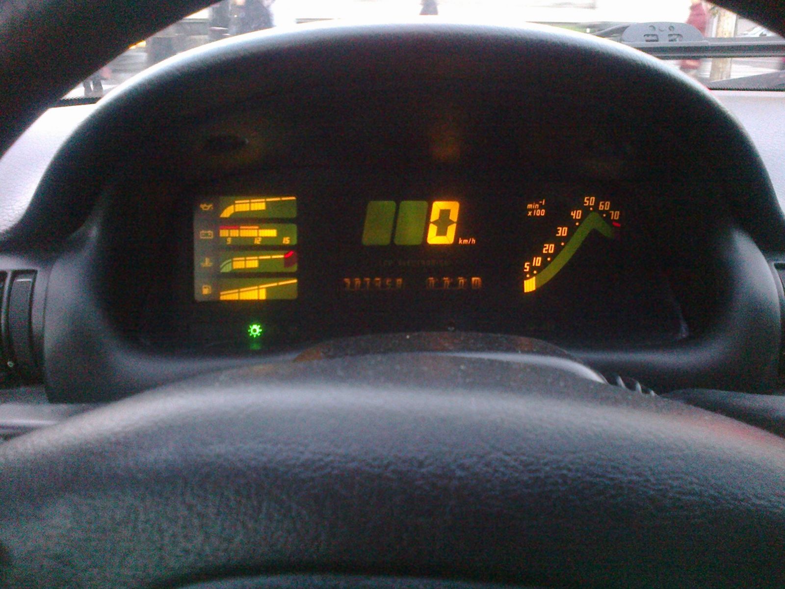

Sziasztok! Remélem jó helyre írok. Kadett Gsi LCD kilóméter órát szeretném astrába átalakítani. van erről valami tutorial, leírás valahol? vagy hogy legalább az óraegységeken a csatlakozóknak melyik pin-re mi van kötve?Meg annyi van hogy akitől szereztem azt mondta hogy a sebesség jeladó nincs meg. gondolom azaz a csatlakozó ami a képen be van karikázva. ha nem akkor az mi? És az a piros kapcsoló a tetején. lehet 1es-re meg 2es-re kapcsolni. Az is mi? Segítséget előre is köszönöm! Üdv: Norbert
Remélem segít... Én szét akarom szedni és az astrásítani akarom. majd meglátjuk:) http://i79.photobuck...CDTacho13-1.jpg http://i79.photobuck...25/digidash.jpg Valahogy így akarom hogy kinézzen csak nem szürkébe:)
Itt egy egész jó leírás ahhoz amit szeretnél. ;)
Itt az LCD eredeti bekötése :icon1: Az Astra rajzával együtt innen meg tudod nézni, mit hova kell kötni és milyen színűek a vezetékek a csatikon. Még a vezeték színek is stimmelnek az Astrához (ha nem Classic) :D
Ami a képen be van karikázva, azt nem kell kötni sehova a működéshez, az a programozás/hibakereséshez kellhet.
Ami kell:
  • 26 pines csatlakozó
  • sebesség jeladó (ezzel lehet szórakozni mert többféle van, volt akinek kettőt kellett egybeépíteni, mert a BC-hez más impulzusszámú kellett, mint az LCD-hez) http://forum.index.hu/Article/showArticle?go=42600419&t=9104057
  • olajnyomásmérős olajgomba (2 kivezetésű, 1 a lámpához 1 a nyomásmérőhöz)
  • sok-sok türelem :confused:
A piros kapcsoló a tetején elméletileg a kerékméret beállításához kell (az LCD bekötési rajzon le is van írva), de a valóságban nálam úgy működik, mintha a sebességjeladó impulzusszámához lehetne állítani.
Valahova eltettem a pinek bekötését, de lehet Neked nem is lenne jó, mert én meghagytam az eredeti LCD kijelzőt. Egyrészt jobban tetszett a sötétített plexi, az iránynak megfelelően villogó külön index visszajelzők, másrészt nem tetszett, hogy a kijelző sarkait eltakarják. A műszerfal burkolatot lehet kicsit alakítani hőlégfúvóval a műszerhez. Ilyen lett nekem.
Lehet még egy gyenge pontja a dolognak, ezek a kijelzők már nem mai darabok és a km számláló fogaskereke általában szétporlad. Mondjuk enélkül még lehet autózni, de nem könnyű találni helyette, én két LCD-ből csináltam egyet.
Ami kell:
