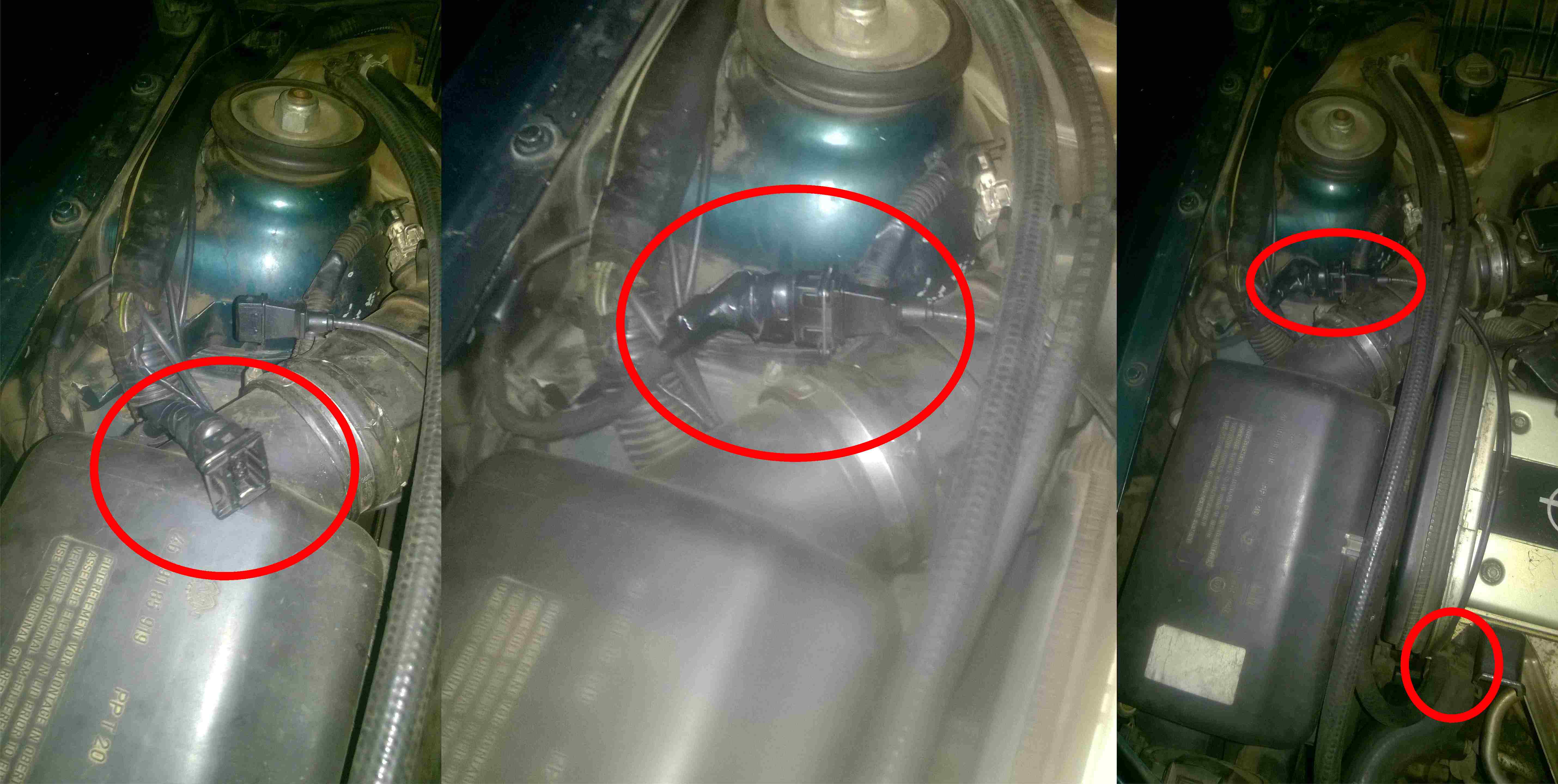

Hát, annyit találtam hogy amit keresel kábel az itt csatlakozik le a motor mögötti kábelkorbácsról:
Ezen a másik képen meg azt is látni merre megy:
Igaz a végét nem látni, de mivel nincs nagy része takarva valahol ott van rádugva akármire is.
Közben rájöttem, hogy nekem is van egy kábelem ott ilyen csatlakozóval, és a pillangószelep mögött levő szögszenzorra csatlakozik.
