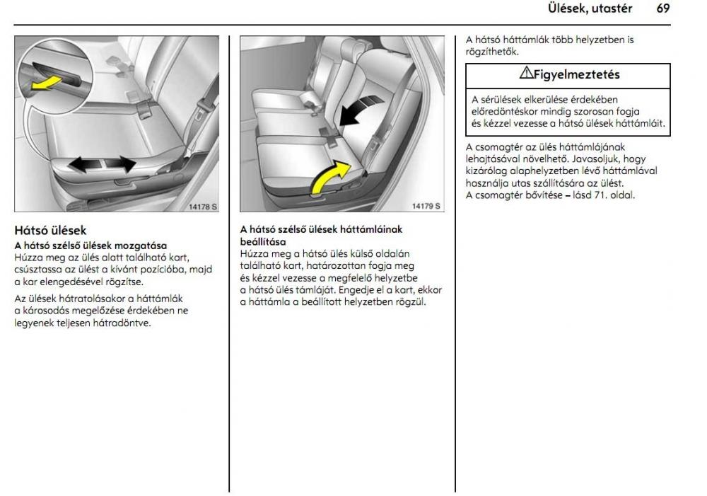

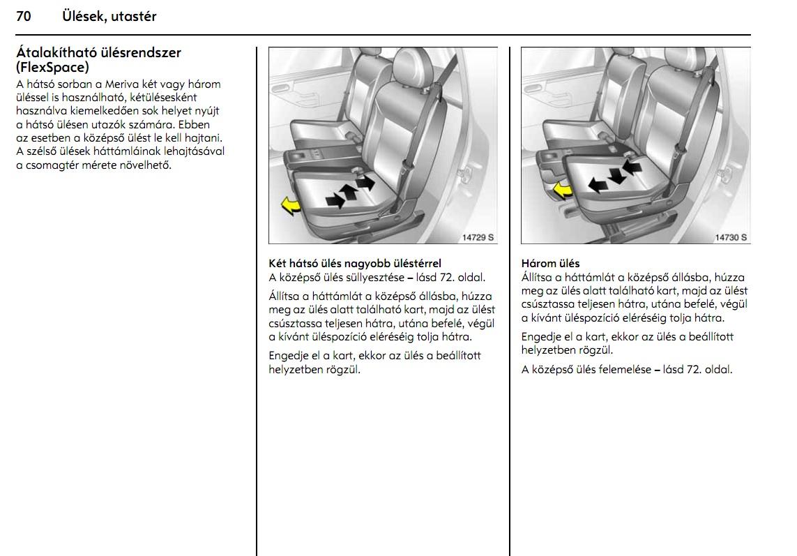

Üdv! Eléggé kihalt ez a fórum, de azért megkérdezném, hátha valaki olvassa és tudna segíteni, előbbre húztam a hátsó üléssort, és amikor visszatolnám, a baloldali ülést nem engedi teljesen hátratolni. Az lenne a kérdésem, hogy van-e valami előírás, hogy hogyan álljon a támla esetleg, vagy a középső ledönthető rész ledöntve vagy állítva legyen közben? Volt már esetleg tapasztalata valakinek ezzel?
Azért kihalt a fórum mert sajnos kevesen vannak itt Merivások...:( Én sem az vagyok, de annyit tudok segíteni hogy kimásoltam neked a gyári kézikönyvből a hátsó ülésekre vonatkozó részt, hátha ez segít (ha esetleg nem lenne meg). Amúgy ha jól értelmezem, a kézikönyv csak annyit ír hogy ne legyen teljesen hátradöntve az a háttámla amikor tologatod az ülést...meriva1.jpg
