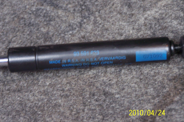

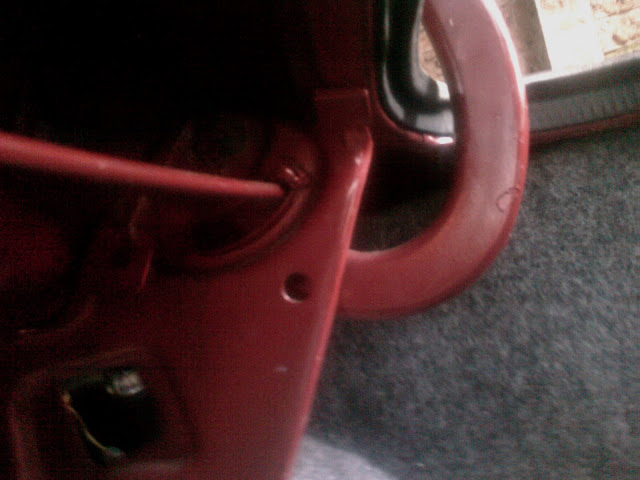

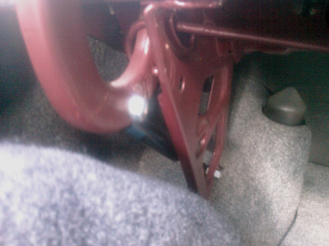

Gabo Elküldve Április22, 2010 Elküldve Április22, 2010 Rekordosok, vki csinálna a kedvemért egy fényképet, hogy meddig nyílik fel a csomitető? Meg a pálcák stb? Vhogy fura ez a max 60 fok, meg gyárilag behegesztett "ütközö", meg egy teleszkóp, ami nem műxik... Továbbá vajon hogy lehetne beépíteni egy amerikai rendszerű centrálzárat a verdába? (Most nem emlékszem hátol, van-e, és ha van, hány vezetékes a centrálzárhoz menű kábelköteg.

Gabo Elküldve Április22, 2010 Elküldve Április22, 2010 a pálca tiszta ugyanaz mint az A Omegámban, csak fura, hogy - majd lefotózom - gyárilag be van hegesztve egy ütköző, és nem nyílik fel teljesen, és be van rakva egy teló. Ebben gyári az elektromos csominyitó - mint a 82 es Asconámban :) csak, mivel a pálcák gyengék nem nyílik fel, mikor kinyit a zár. Csak azt gondoltam, naivan, hogy - mivel ilyet sose láttam - a teló is "alapfelszereltség" Délután én is tudok fotózni. Gyárilag nincs teleszkóp, hanem két torziós pálca van keresztben a kalaptartó alatt, és a zsanéron. Ha jól eml, a Ladáknál is hasonló megoldás van. Gyárilag rendelhető extra volt a gombbal nyitható csomagtérajtó. Anyum Rekordjába egy önindító behúzótekercse került, de nejem Rekordjában és az Omegámban Asconába való csomagtérnyitó lett berakva, melyeket a Vaterán lőttem. Nálunk is le lett relézve, hogy ne égesse szét a kapcsolót.
Gabo Elküldve Április22, 2010 Elküldve Április22, 2010 Tehát a képek: kösz igazából az első 2 kép érdekelt, mert volt egy gyanum - lévén nem emlékszem milyen az Omi pálcaelrendezése, hogy ki lettek véve és rosszul visszarakva, de nem... szal gyenge a pálca :)
Gabo Elküldve Április22, 2010 Elküldve Április22, 2010 Kösz Kori megtette :) Az amerikai alatt azt értem, hogy kulccsal nyitva csak a vezető oldali nyílik, és belülről lehet nyitni a többit, ill zárni. Az a bajom, hogy ugyan lebontottam a hátsó ajtók borítását, de nem emléksze van e madzag a centrálnak, az elektromos ablak mellett... Mondjuk ezt a nyitási rendszert láttam távirgányíósban is.. de gondolom macerás... Hello! Én holnap tudnám lefényképezni, ma sötétbe érek haza... nekem nincsen teleszkópom(gázrugóra gondolok) nem is tudtam hogy van benne gyárilag, vagy belerakható. Az amerikai centrálzár alatt azt érted, hogy nem kulccsal, hanem elektronikusan nyitható? Mert ha igen, akkor igen, beépíthető. Én is utólag raktam bele, megvan neki a helye, csak föl kell rakni. Egy vezeték megy hátra, nekem még egy relé lett beszerelve a motortérbe, mert aszonta a szaki, hogy sok amper kell neki, kell a vastag vezeték, a kapcsolót nem kéne terhelni. Szerintem sokkal kényelmesebb gombbal nyitogatni, mint kulccsal, jó dolog sztem. Ha erre gondoltál, akkor remélem segítettem, ha nem akkor bocs. Aztán ha holnap délutánig nem lesz fotód, akkor lekapom. üdv: L
tgabika76 Elküldve Április22, 2010 Elküldve Április22, 2010 ...szal gyenge a pálca :) Lehet hogy ezért rakták bele a telót, hogy rásegítsen a gyenge pálcának?
Gabo Elküldve Április22, 2010 Elküldve Április22, 2010 <br />Lehet hogy ezért rakták bele a telót, hogy rásegítsen a gyenge pálcának?<br /><br /> Elofordulhat. De az is meghott... Lefotoztam a teloval, ha hazaerek feltoltom, belinkelem. Van itt egy Reki bontasra, majd megprobalok onnan szedni et azt...

Gabo Elküldve Április23, 2010 Elküldve Április23, 2010 Felül látszik a behegesztett vmi, de gyári fényezett... :) :) Elofordulhat. De az is meghott... Lefotoztam a teloval, ha hazaerek feltoltom, belinkelem. Van itt egy Reki bontasra, majd megprobalok onnan szedni et azt...

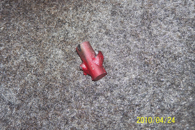

Gabo Elküldve Április24, 2010 Elküldve Április24, 2010 Mostmár kinyílik rendesen! Mi ez a szám, ha nem vmi opelförmedvény?? Ez a bizbasz volt behegesztve a jobb oldalon... Nomárost ezek itten kérem ködlámpák... igen, gyárilag! mondjuk arra nem jöttem rá, hogy mi értelme van ennek, és átrelézve a távolságira.. magyarán akkor műkszik ha felkapcsolom a távot... Ami ugye ködben nem egy épeszű dolog :D ... Végignéztem a vezetékeket, reléket stb, minden gyári helyen gyári kábellel... Nos akkor hogy is van ez. Ma mondjuk 2 :1 re nyertem a kocsi ellen... üzaszivárgás megtalálva, kiiktatva, plusz szivargyújtó berakva .. csak a rádióm jött ki darabokban :) annyira, hogy most csak egy csatit hajlandó megtalálni, semmit nem tok állítani stb... hm, asszem kell vennem egy rádiót... Ellenben kiütöttem - nagy nehezen - a csomitartónál lévő kis bizbaszt, már rendesen kinyílik, és ott is marad. Hja és a kis munkahengerecske, gyönyörű GM számos :) Meg állítottam az elektromos záron, mostmár nyílik belülről is rendesen. Igen az a távolsági fényszóró. Ha refire kapcsolok, bármelyik mai lámpát lepipálja, annyira világít. Bár, mióta lereléztem a tompitottat is, arra sem paaszkodhatom. Amúgy A2-es Senator első lámpái.
