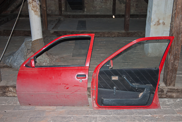

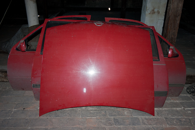

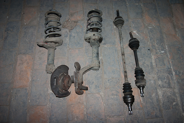

Sziasztok! Megmaradt E Kadett cuccok érdekelnek valakit , olcsón .
Jobb-bal első sárvédő gyárilag piros , motorháztető , első-hátsó lökhárító ,első lökhárító hűtőmaszk,  ajtók , mind kombi . garázs kiürítés , sajnálom kidobni hátha valakinek jól jön.
Tetőablak ,  mind gyári jó állapotú , van még sok minden bontásból a kocsi sajátom volt , azokat odaadom bónuszba egybe vihető ólcson az egész. ha valakit érdekli hívjatok.
  Féltengelyek, gólyalábak , mind ment, működött, koszos , poros , de túl jó kidobni.
06702085996classifieds-12597-0-34047800-1390839422_thumb.jpgclassifieds-12597-0-16470800-1390839784_thumb.jpgclassifieds-12597-0-01500500-1390839795_thumb.jpgclassifieds-12597-0-26651200-1390839863_thumb.jpg
