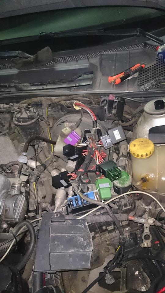

Lenne egy nagy problémám,van egy Opel B Vectrám b1es 1997 évj,X20DTL problémám az hogy a motorér vezetékkötegem az izzitó dobonzban az összes vezetékről lejött a szigetelés,ideglenesen meglett oldva hogy ne érjenek össze a vezetékek,zsugor csövezve lett.De ez nem megoldás,szeretném cserélni az egész köteget,de nem találok bele valót sehol,és még cikkszámom sincs róla. Ismertető jele hogy a relédobozban 5 relé és 2 db 30 amperos biztositék található,az izzitó relém lila szinű.Már mindent megpróbáltam de nem jutok vele sehova,nem találok hozzá köteget,Kérném a segitségeteket hogy honnan tudnék szerezni hozzá egy köteget,vagy ha nincs mi volna a megoldás erre a problémára.

On 2015. 11. 22. at 21:43, Adam1 írta:
Ez nem néz ki túl jól, ha a te autódat ábrázolja a kép.
Bontóban kellene keresgélni, azonos motorkódú, lehetőleg azonos évjáratú autóból származó kábelköteget.
Sajnos nincs,és nem is találok sehól.már vagy ezer embert kérdeztem,és nem tudja senki a választ hogy ez pontosan melyik tipus,amit ezzel a biztositékkal gyártották. :-(
Ha nincs más megoldás, akkor a sérült darabokat ki kell vágni, és ép vezetéket kell beforrasztani a helyére. Ha szépen van megcsinálva, akkor tartós lesz az is. Sérült csatlakozót pedig bármilyen más kötegből is tudsz szerezni.
