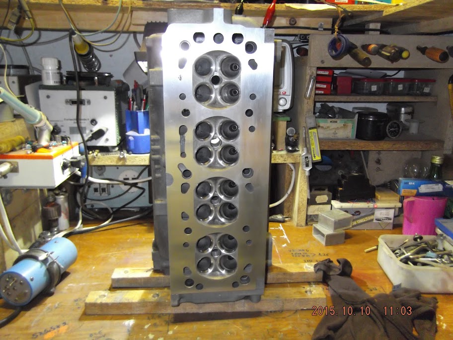

zotya91 Elküldve Október10, 2015 Megoszt Elküldve Október10, 2015 (edited) Sziasztok!Látom megújult a fórum, elég tetszetős lett :-)Én is szépen lassan finisbe érek a hengerfej felújítással, nem kevés munkaórám van benne, nyomáspróba, síkolás, szelepülék megmunkálás, apukám a szelepeket esztergálta "újjá", komplett kitakarítás, mosás, stb stb... Képek beszédesebbek :-)https://lh3.googleusercontent.com/-tGEYGhaMa8M/Vg1wwbZA-jI/AAAAAAAAKN4/h9kBFLrE7Sw/s912-Ic42/DSCF6130.JPG https://lh3.googleusercontent.com/-A4P_9QjMc9A/VhDKzkAgB6I/AAAAAAAAKPI/q9w3_Kfinic/s912-Ic42/DSCF6151.JPGhttps://lh3.googleusercontent.com/-erEiuICWI20/VhkkVD-EOpI/AAAAAAAAKRk/MtkGVmXjW-4/s912-Ic42/DSCF6195.JPGhttps://lh3.googleusercontent.com/-21Tg_BDj1Xg/VhkkVu7VV4I/AAAAAAAAKRo/igPs1R96gUk/s912-Ic42/DSCF6201.JPGhttps://lh3.googleusercontent.com/-pgZoY6ZjzKA/VhkkWGNMbmI/AAAAAAAAKRs/6LyaBP5Zv0M/s912-Ic42/DSCF6225.JPGhttps://lh3.googleusercontent.com/-l6p79bELfo0/VhkmEXuUxQI/AAAAAAAAKTE/V62-K_8sois/s912-Ic42/DSCF6260.JPGhttps://lh3.googleusercontent.com/-1JyAAQArWGQ/Vhkm4Y4EtCI/AAAAAAAAKT0/YL1J7mzWTV8/s912-Ic42/DSCF6280.JPG Módosítva Október10, 2015 : zotya91 Link to comment Megosztás: More sharing options...

zotya975 Elküldve Október11, 2015 Megoszt Elküldve Október11, 2015 Sziasztok!Látom megújult a fórum, elég tetszetős lett :-)Én is szépen lassan finisbe érek a hengerfej felújítással, nem kevés munkaórám van benne, nyomáspróba, síkolás, szelepülék megmunkálás, apukám a szelepeket esztergálta "újjá", komplett kitakarítás, mosás, stb stb... Képek beszédesebbek :-)https://lh3.googleusercontent.com/-tGEYGhaMa8M/Vg1wwbZA-jI/AAAAAAAAKN4/h9kBFLrE7Sw/s912-Ic42/DSCF6130.JPG https://lh3.googleusercontent.com/-A4P_9QjMc9A/VhDKzkAgB6I/AAAAAAAAKPI/q9w3_Kfinic/s912-Ic42/DSCF6151.JPGhttps://lh3.googleusercontent.com/-erEiuICWI20/VhkkVD-EOpI/AAAAAAAAKRk/MtkGVmXjW-4/s912-Ic42/DSCF6195.JPGhttps://lh3.googleusercontent.com/-21Tg_BDj1Xg/VhkkVu7VV4I/AAAAAAAAKRo/igPs1R96gUk/s912-Ic42/DSCF6201.JPGhttps://lh3.googleusercontent.com/-pgZoY6ZjzKA/VhkkWGNMbmI/AAAAAAAAKRs/6LyaBP5Zv0M/s912-Ic42/DSCF6225.JPGhttps://lh3.googleusercontent.com/-l6p79bELfo0/VhkmEXuUxQI/AAAAAAAAKTE/V62-K_8sois/s912-Ic42/DSCF6260.JPGhttps://lh3.googleusercontent.com/-1JyAAQArWGQ/Vhkm4Y4EtCI/AAAAAAAAKT0/YL1J7mzWTV8/s912-Ic42/DSCF6280.JPGPatentul néz ki! Nyomáspróbánál melyik részt helyeztétek nyomás alá? Olaj-vízjáratokat? Sziasztok!Ismeri valaki esetleg ezeket a márkákat: Hart, Sidem?Itt találtam lengőkarokat egész jó árban, de nem tudom milyen minőségűek lehetnek...:http://www.mificar.hu/spl/515424/Lengokar-komplett-elsoHa több mindent is kell cserélni a lengőkarban, akkor én nem cserélgetném az eredetiben a talpast-szilenteket hanem vennék egy ilyet komplettre szerelve. Ha már kikerült a gyári talpas akkor úgyis pár évente lehet cserélgetni az utángyáriakat, meg az eladó szerint "gyári beszállítóét" is. 1 Link to comment Megosztás: More sharing options...
