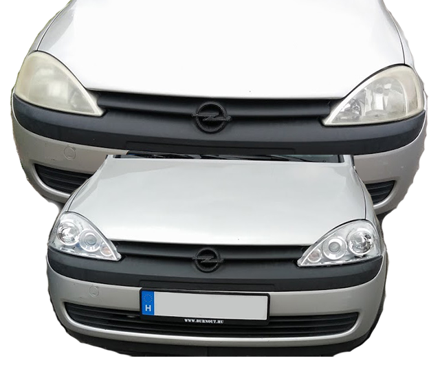

Jelenleg az alap fényszóróm van, ami erősen matt  és több helyen sérült. Arra gondoltam cserélni kellene.  Nem tudom, hogy az u.n  szabad formázású parabolatükrös (FF) fényszóró, helyett  a lencsés(projektoros) lámpa előre lépés lenne, vagy csak "szebb" . Dilemma ON :)
Szerintem a projektoros csak xenonnal előrelépés, legalábbis Astránál ezt tapasztaltam.
Mivel az egyik búra repedt volt a másik matt (tudom polírozható), így azt mondom csere után jobb lett. Majd meglátjuk, fényerőben mit tud kihozni magából.
