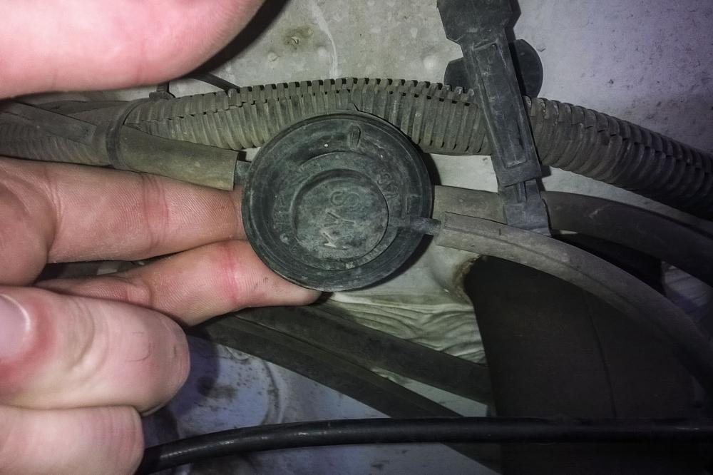

matyus.a1 Elküldve Október25, 2015 Megoszt Elküldve Október25, 2015 Sziasztok remélem nem jó topikba posztolok. A gondom F-es Astra-n (C14NZ) leszakadt és el is tört a feje, egy vákuumcsőnek a szívótorok felett az alapjáratszeleptől 2-vel jobbra menetiránynak háttal fordulva.Az lenne a kérdésem miért felel ez a cső illetve felelős lehet-e a lentebb leírt szivárgásért.Valamilyen olajos szivárgás is fellépet az alapjárati szelep felett. Végül egy vákuumcső leszakadt minek nem találom a helyét, feltételezem hogy a csőben lévő depresszió valahol az olajzásért felel. Ez a cső közvetlen pillangószelep ház takarásában a tűzfalhoz rögzítve befut egy műanyag korong formájú (KYS) feliratú alakatrészbe fut ahonnan 1 cső a jobb kerékjárat felé egy pedig a szívószelepház első felébe fut.Előre is köszönöm a segítséget! Link to comment Megosztás: More sharing options...
HaPetya Elküldve Október25, 2015 Megoszt Elküldve Október25, 2015 Sziasztok remélem nem jó topikba posztolok. A gondom F-es Astra-n (C14NZ) leszakadt és el is tört a feje, egy vákuumcsőnek a szívótorok felett az alapjáratszeleptől 2-vel jobbra menetiránynak háttal fordulva.Az lenne a kérdésem miért felel ez a cső illetve felelős lehet-e a lentebb leírt szivárgásért.Valamilyen olajos szivárgás is fellépet az alapjárati szelep felett. Végül egy vákuumcső leszakadt minek nem találom a helyét, feltételezem hogy a csőben lévő depresszió valahol az olajzásért felel. Ez a cső közvetlen pillangószelep ház takarásában a tűzfalhoz rögzítve befut egy műanyag korong formájú (KYS) feliratú alakatrészbe fut ahonnan 1 cső a jobb kerékjárat felé egy pedig a szívószelepház első felébe fut.Előre is köszönöm a segítséget! Ha minden igaz, akkor ott egy L alakú műanyag idom volt, ami megkeményedett és azért tört el. Oda simán beteszel egy darabka (azt hiszem belső átmérő 4mm) gumitömlőt ráhúzod a csonkra meg a műanyag vakuumtömlőre és hibátlan lesz. Ez egyébként a benzingőz szelepnek a vezérlés. Most ott valószínűleg falsot szív. Az olajos szivárgás meg a kartergáz olajpára tartalma miatt van, ami a befecskendező házon lecsapódik és olajsarat képez. Link to comment Megosztás: More sharing options...
