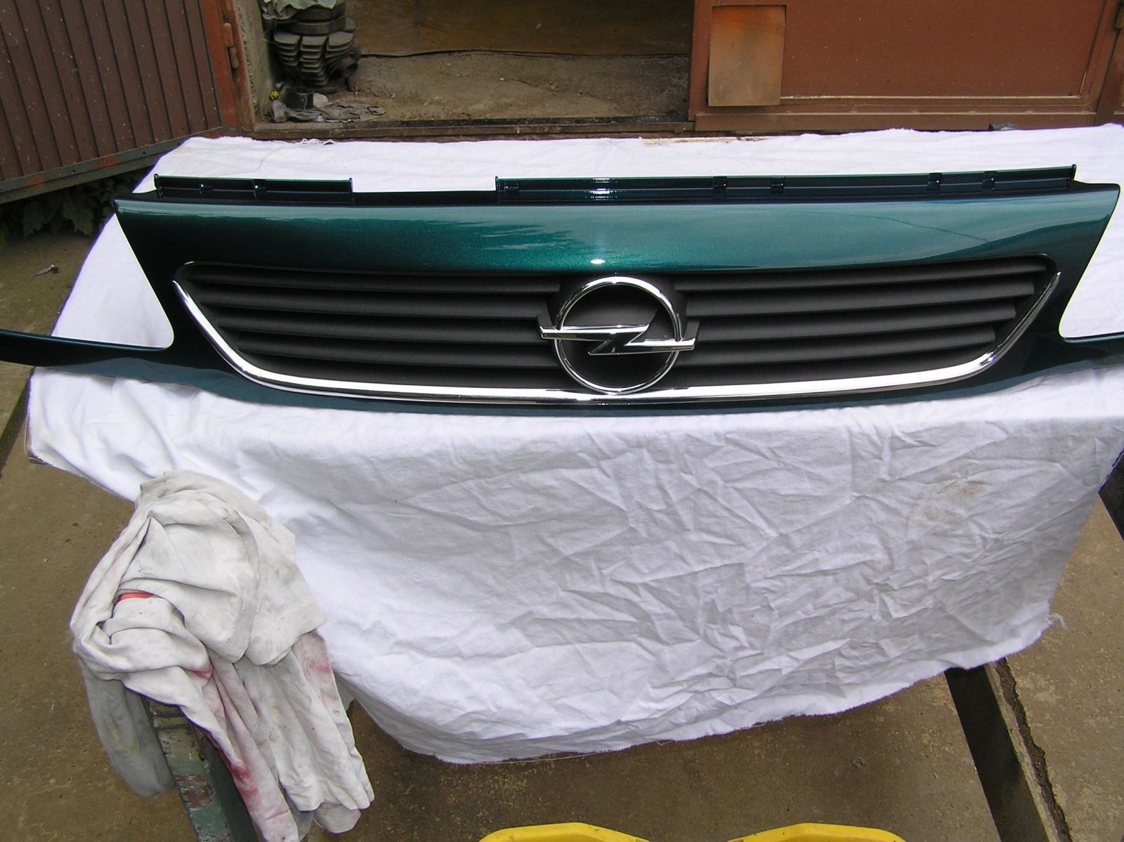

Amikor csináltam a hűtőmaszkot és a kilincseket, Motip sprayt használtam. Kicsit ezüstösebbek benne a pigmentek mint az eredetiben de az alapszín azonos. Mindegy volt akár vékonyan akár vastagon lett fújva, a pigmentek világosabbak lettek mint az eredeti. Azért nagyon nem feltűnő. Biztos érdemesebb festékboltban venni, a hátsó szárny már azzal fog készülni. :icon1: (azt mondta a festékboltos vigyem el az autót mert két fajta "nautilus blue" szín létezik, kíváncsi vagyok) :rolleyes: gallery_5473_225_616513.jpg

Ez nagyon szép lett. :) De hogy csináltad, hogy ennyire szépen terül rajta a festék, és ilyen fényes, tükröződik?
Nem én fújnám spray-vel a kocsit (pedig lenne mit, tükör, lökösök alsó része stb.), mert én egyszerűen nem tudok ilyen szép felületet fújni, de fogalmam sincs, miért.
Szintén motip rendszer, fényes ezüst, és fényes akril lakkal fújtam négy felniközepet, előtte szépen ezresig lecsiszoltam vizesen, pár réteg vékony ezüst, pár réteg vékony lakk. Teljesen elmattult, egyáltalán nem tükröződött. Nem olyan lett, mint amit a matt sprékkel el lehet érni, tehát nem teljesen matt, de fényes sem . Körülbelül a kettő között. Nem elégedtem természetesen meg vele, újra kezdtem, több vastag réteg ezüst és vastag réteg lakkal is megpróbáltam, éppenhogy nem folytak meg, végeredmény ugyanaz. Fújtam már mattal komplett robogót és simsont, hibátlanok lettek, de ott ugye nem is volt cél a fényes felület. Szóval ha nem nagy kérés, leírnád lépésről lépésre, hogy miként sikerült ezt így összehozni, és milyen festékeket használtál, úgy egész konkrétan?
