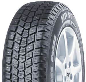

Az említett két gumival még nem volt személyes tapasztalatom, de a matadorra mondta már ismerős, hogy az
árához képest elég jó minőség. Amit téliben nagyon megszerettem, az az UG6 és a Toyo. Nokiant meg nagyon
istenítik, akik eddig próbálták (tudhatnak valamit a finnek :lol: ).
