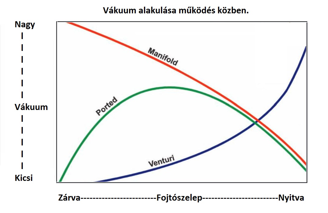

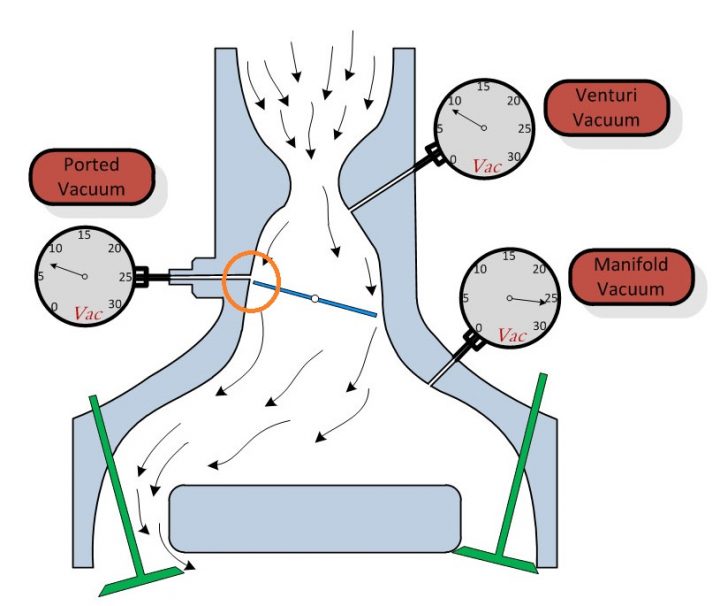

Más:blush:: A vákuum dolgokról lesz  szó , hogy milyennek vannak és miket vezérelnek .
Venturi: Onnan táplálkozik a központi injektor nyomás szabályzó szelepe.
Ported: EGR, Tankszellőzés bevezetés (íme egy videó az alapjáratkor "ne működjön"  vákuumos EGR beállításáról, avagy mire való a fojtószelep állító csavar:https://youtu.be/rXQeST68j9s
Manifold: Map szenzor , vákuumos  fékrásegítő, plusz kartergáz bevezetés,  tankszellőztető szelep vezérlés (ufo),  hengerenkénti injektoros változatnál üzemanyag szab. szelep, beszívott hideg -meleg levegő átkapcsolás.
A végére hogy miért is hoztam ezt fel: a neten  egy GM mérnök a központi injektoros motoroknál alapjáraton fellépő fordulatszám ingadozás kiküszöbölésére a MAP szenzor érzékelésének átkötését  "Manifold"-ról a  "Ported"-re  javasolja. A ingadozás okának az alapjáraton  magas vákuumot hozza fel és megemlíti hogy ők eleve a "Ported"-re tervezték a programot csak európai környezetvédelmi normák betartása miatt került át "Manifold"-ra.
