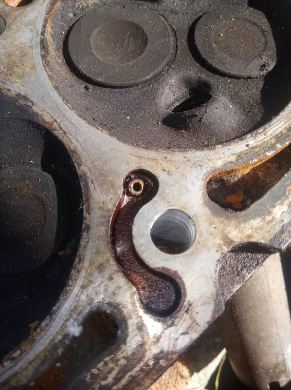

korponaiz Elküldve Június4, 2020 Megoszt Elküldve Június4, 2020 Sziasztok! Már jó ideje küzdök a problémámmal. Jó ideje fura szaga van az autónak (Astra G X14XE). Igazán nem tudtam eldönteni, mert nem túl erős a szag. Először gyanakodtam kipufogófüstre, de a kipufogó javításával sem szűnt meg. Aztán kartergázra, most cseréltem a csövet, és az sem javított. Maradt a benzin. Ami az érdekes, hogy amikor gyorsítok az autóval akkor nincs szag, viszont ha motorfékezek, vagy üresben jár a motor, akkor jön a szag. Arra gondolok, hogy a tank szellőztető rendszeréből kerül be enyhe benzingőz az autóba. Jól tudom, hogy van valami aktívszén szűrője a tankszellőztetőnek? Ha igen merre? Esetleg valakinek van ötlete a problémára? Link to comment Megosztás: More sharing options...
zotya975 Elküldve Június5, 2020 Megoszt Elküldve Június5, 2020 10 órája, korponaiz írta: Sziasztok! Már jó ideje küzdök a problémámmal. Jó ideje fura szaga van az autónak (Astra G X14XE). Igazán nem tudtam eldönteni, mert nem túl erős a szag. Először gyanakodtam kipufogófüstre, de a kipufogó javításával sem szűnt meg. Aztán kartergázra, most cseréltem a csövet, és az sem javított. Maradt a benzin. Ami az érdekes, hogy amikor gyorsítok az autóval akkor nincs szag, viszont ha motorfékezek, vagy üresben jár a motor, akkor jön a szag. Arra gondolok, hogy a tank szellőztető rendszeréből kerül be enyhe benzingőz az autóba. Jól tudom, hogy van valami aktívszén szűrője a tankszellőztetőnek? Ha igen merre? Esetleg valakinek van ötlete a problémára? Az anyósoldali sárvédő alatt van az aktívszén tartály, és a tűzfalon a műanyag " szoknya" alatt van a kerek műanyag szelep ami szabályozza. Itt nem szabad széndarabkákat találnod a csövekben, mert az a szűrő szétesését jelzi. http:// Link to comment Megosztás: More sharing options...

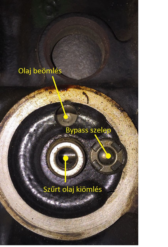

nyemi Elküldve Július10, 2020 Megoszt Elküldve Július10, 2020 On 2020. 06. 12. at 18:27, KapocsiP írta: Sziasztok! Egy kis segítségre lenne szükségem. Van egy opel Astra F 1.4-es, benzinek (2000-es évből) kocsim. Márciusban vettem használtan. Utóbbi időben jelentkezett egy hiba, ingadozik az alapjárat, de nem folyamatosan. Nemrég zárlatos lett az alapjárati motor, újat vettem, tehát az nem okozhatja. Ez a jelenség csak városban jelentkezik, mikor sűrűn kell használni az alapjáratot, mert lassítok, vagy mert lassan kell közlekedni. Ha kimegyek a városból, és hosszú ideig nem kell használnom az alapjáratot, majd beérek a városba, nem jelentkezik azonnal, az első pár lassítás során rendesen szabályozza, csak később ingadozik. Ezen kívül korábban tapasztaltam egy másik hibát is, ami ma megint jelentkezett, de ma csak városon belül. Mikor először jelentkezett, a hódmezővásárhely melletti elkerülőn közlekedtem. Volt egy baleset, ami miatt félpályás útzár volt, 1-esben lehetett lassan "csordogálni" előre. Eközben, amikor engedtem a kuplungot, fel-fel villant a motor olaj elfolyását jelző lámpa. Néztem a nívópálcával az olajszintet, a maximum jelzésen van (mikor megvettem, kicseréltem az olajat, és a max-ig töltöttem 5W-40 típusú, unix-nál vásárolt olajjal). Mint említettem, ugyan ez a hiba jelentkezett ma is, városban, szintén akkor, mikor egyesben próbáltam felgyorsítani a kocsit. Tudtok segíteni, hogy esetleg mi okozhat ilyen hibákat? Képek és Videó az olajnyomás problémára komment nélkül. A kérdés a 12-es csavarral lezárt nyílás mire való! Íme a videó: Igaz hogy nem opel de GM és a csavar funkcióját tekintve ugyan az. UÍ. Kicsit érdemes átgondolni az Olajcsere menetét, kiknek olajszivattyúja rendelkezik evvel a csavarral! Köszönöm a figyelmet. Link to comment Megosztás: More sharing options...
zotya975 Elküldve Július10, 2020 Megoszt Elküldve Július10, 2020 4 órája, nyemi írta: Képek és Videó az olajnyomás problémára komment nélkül. A kérdés a 12-es csavarral lezárt nyílás mire való! Íme a videó: Igaz hogy nem opel de GM és a csavar funkcióját tekintve ugyan az. UÍ. Kicsit érdemes átgondolni az Olajcsere menetét, kiknek olajszivattyúja rendelkezik evvel a csavarral! Köszönöm a figyelmet. Én úgy tudtam hogy az a furat egy technikai furat az olajpumpa elkészítésének a menete indokolja. igazából ha ezen keresztül töltjük fel az olajteknőt, akkor ez miért küszöbölné ki a légbubi megjelenését? Emelkedik az olajszint a teknőben, ott meg van egy olyan rész ahová ugye a búvárharang jelenség miatt levegő szorul , ha a csavar helyén töltöm fel, akkor is fennáll ez nem? Bár nem vagyok benne biztos hogy a szívókosár tetején nincs lyuk a levegő távozására. Onnan még sohasem néztem meg. http:// Link to comment Megosztás: More sharing options...
nyemi Elküldve Július10, 2020 Megoszt Elküldve Július10, 2020 2 órája, zotya975 írta: Én úgy tudtam hogy az a furat egy technikai furat az olajpumpa elkészítésének a menete indokolja. igazából ha ezen keresztül töltjük fel az olajteknőt, akkor ez miért küszöbölné ki a légbubi megjelenését? Emelkedik az olajszint a teknőben, ott meg van egy olyan rész ahová ugye a búvárharang jelenség miatt levegő szorul , ha a csavar helyén töltöm fel, akkor is fennáll ez nem? Bár nem vagyok benne biztos hogy a szívókosár tetején nincs lyuk a levegő távozására. Onnan még sohasem néztem meg. http:// Szia. Azt nem tudom, hogy technikailag miért kéne ez a csavar az olajszivattyú gyártásakor. De az biztos a olajrendszert nézve , hogy az olajszűrő, és a szivattyú teljes mértékben feltölthető olajjal az első indítás előtt, ezen a csavaron keresztül. A olajminőség ügyileg meg inkább az 5W40-est ajánlom egy technikai részlet miatt.: Ez egy 2mm fúvóka amin az egész hengerfej a kenését kapja. Ezért hígabbak az eredeti Opel olajok még 10W40-es verziónál is. Link to comment Megosztás: More sharing options...
