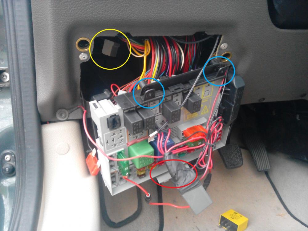

Az a problémám, hogy a balra indexelés nem működik.
Nem a bajuszkapcsoló a rossz és nem is a relé. A biztosítéktáblán vannak a relék a két oldalhoz , de fordítva ( jobb oldali relé a bal oldalé és a bal oldali relé a jobb oldai indexelésért felelős)
A reléket megcserélve a hiba nem megy át a másik oldalra.
A biztosítéktáblát   le-fel mozgatva  azt gondolom , hogy kontakthiba lehet a biztosítéktábla relé foglalatánál, vagy a vezetékezésnél. Én legalábbis erre tudok gondolni, mert ha mozgatom lesz jó vagy épp rossz…
Ha az elakadásjelzőt nyomom, akkor mindkét oldal frankón villog, ha közben  mozgatom a biztosítéktáblát , akkor is stabilan működik.
A tesztelés alatt egyértelműen  erre jutottam. (elsőre bajuszkapcsoló vagy relé hibára gyanakodtam, de ezeket ki tudtam zárni teljesen, 100%, hogy jól működnek)
A biztosítéktábla hátoldalához hogy lehet hozzáférni? Elég hülye helyen van.  Le kell bontani hozzá a műszerfal kárpitot?
Én félig-meddig laikusként azt gondolom, hogy vagy rá kellene forrasztani az indexrelé foglalatára, vagy az oda behúzott vezetéket kellene forrasztani, vagy cserélni.
Még megpróbálom kontakt PCC-vel (nyák-tisztító spray) befújni alaposan a relé foglalatát, hátha az segít. Csak előtte lehúzom az akksi sarukat inkább, nehogy valami zárlatot csináljak.
Valami ötlet?
(Lehet ebből villamossági szerelő lesz)
Módosítva : jaygab
Ha kiveszed a műszerfalból a bal térdednél (a viulágításkapcsoló alatt) levő kis tárolót akkor már láthatod a biztosítéktáblát. Ennek az alján, középen van egy kis műanyag fül (a lenti képen pirossal bekereteztem, sajnos nem jól látszik, pont takarja egy relé), azt megemelve kibillentheted a biztosítéktábla alját. A tábla felső szélén pedig van két csavar (a helyük a lenti képen kékkel bekarikázva), ha azokjat is kihajtod, akkor ki tudod venni a biztosítéktáblát, bár elég passzentos lesz az oldalába betolt multitimer egység miatt (az a fekete hosszúkás valami a tábla jobb oldalán), úgy kell majd kiforgatni, csak bizonyos állásban jön ki. Ha végképp nem boldogulsz, akkor a multitimert is ki lehet venni belőle (simán kihúzni oldalra), és úgy már könnyebben kifér.
  • Köszi! 1
