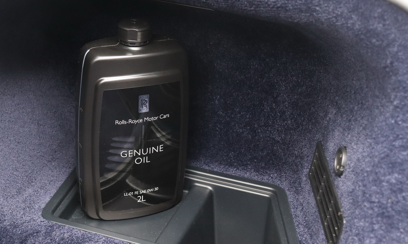

Ez az olaj vajon jo a H Astraba? :)
image.aspx?id=f7b26435-8a13-4b59-8db9-bb
Ha a Phantom, vagy a Ghost Z17DTH-val szerelt, akkor nyugodtan öntsd bele.:-)
