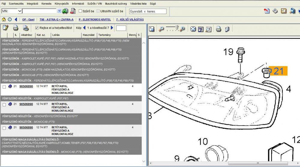

A bal első fényszóró búrája elég párás. A történet ott kezdődött, hogy a tompított kiégett benne, akkor cseréltem benne izzót, utána vettem észre, hogy nagyon párásodik. Nézegettem, láttam, hogy rosszul illesztettem vissza a tompítottat, a foglalat 3 foga közül csak kettő illeszkedett a vájatába. Kivettem a tompítottat, a távolságit, hajszárítóval kívülről megmelengettem a búrát amíg száraz nem lett. Visszatettem az izzókat, erre látom, hogy a tompított 3 foga közül másfél le van törve. Nem baj, addig ügyeskedtem, míg jól bele nem feszült, szemre a jobb és a bal tompított is ugyanúgy illeszkedik. Ellenben már megint párás a búra belülről. A cseppek legtöbbje a kerék felőli sarokban van. Valószínű, hogy ott van valahol lyuk? Nézegettem videókat és leírásokat, de a búra kiszereléséhez le kell venni az egész első lökhárítót, azt meg itthon, a sáros udvaron nem biztos, hogy bevállalnám, a szerelő, meg ki tudja mennyiért csinálja meg. Valami házi módszert tudtok rá gyógyírként? Mennyire súlyos hiba ez, feltétlenül csináltassam meg, vagy el van ez így, az égők élettartama gondolom lecsökken és ennyi. Előre is köszönöm a segítséget!
Nem biztos hogy lyukas. Lehet csak a szellőzők vannak eltömődve. Az egyik szellőzőt ki tudod szedni a lámpa kiszerelése nélkül is, a másikhoz ki kell szedni a lámpát. Nekem anno a pók szőtte bele magát, így nem szellőzött a lámpa, nem tudott kiszáradni. Nem nagy munka kiszerelni a lámpákat, és a lökhárítót levenni sem. Még a sárba se nagyon kell belefeküdnöd, max letérdelni a kocsi elé. Aláírásomban találsz egy segítséget a szerelés menetéről.
A két szellőzőt hol találom? A vauxhallos oldalon nem nagyon találom a lámpa robbantott ábráját.
Nekem a régi autóimnál volt néha ilyen gond. Akkoriban még minden kocsinál üvegből volt a fényszóróbetét eleje, oszt ha itt-ott kapott egyet kaviccsal - háát bizony egyből kilyukadt.
Ott a lyukon persze - ment menet közben bele az eső, meg aztán minden más egyéb, ami oda "kell".
Én általában azt csináltam, hogy kivettem a betétet, majd elsőre azt a lyukat Technokol Rapid ragasztóval beragasztottam. Aztán kivettem a körtéket és öntöttem bele némi alkoholt, majd jól átrázogatva és kiöntve egy melegebb helyre tettem (pl. nyáron ki a napra) Elég hamar kiszáradt - így egyből mehetett vissza!
Ezeknél a polikarbonátos vacakoknál meg - szintén ki kell venni az izzókat a búrából és nagyon ki kell szárítani. Nem kell ahhoz lebontani a fél autót, hiszen a fényszóróit csak 2 db. csavar tartja (legalábbis az Astránál 2 - ha jól emlékszem). A gumi porvédőket az izzók mögött-körül mindig nagyon precizen, de a helyére kell tenni.
(mint olvastam, Te CSAK kivülről fújkáltad meg a hajszárítóval  .. miközben azt belülről kellene! Persze nem annyira, hogy a hőtől szétolvadjon az egész).
Tökre mindegy mit csinálsz vele, de a lényeg - utána nem ártana a fényszórókat újra beállítatni valami szakszervizben (vagy fényszórósnál), mert lehetséges, hogy másfelé világít!

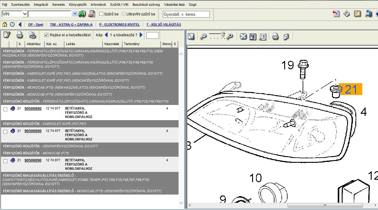

Mutatok róla képet, úgy egyszerűbb:
