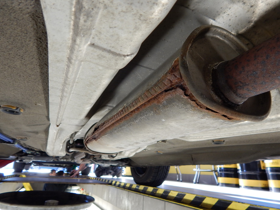

De jó hogy lementem az aknába, a kipufogó nemsokára cserés lesz, a középső és a hátsó dob elég szarul néz ki. Melyik típust keressem?
Néztem a Bárdinál, a hátsóra 9e, a középső 10e, de van több típus is, nem tudom..............

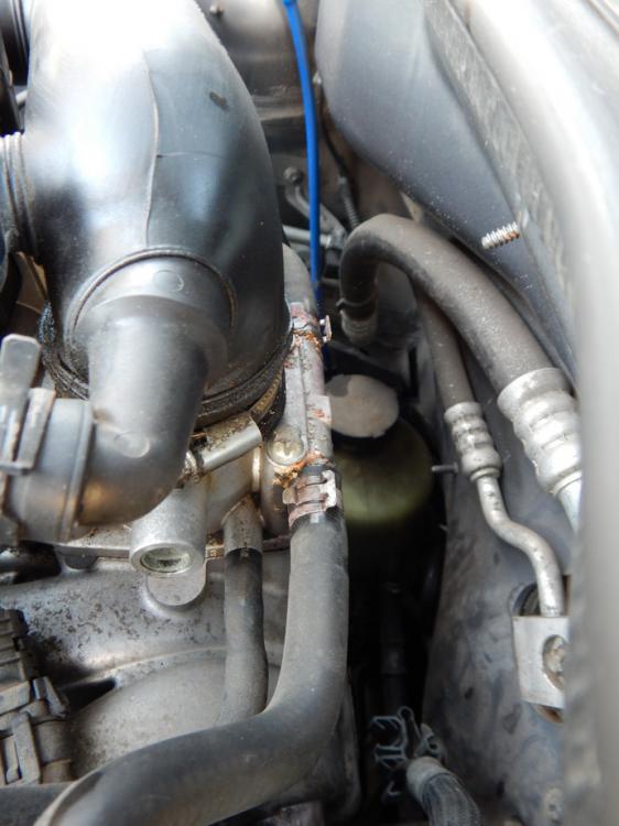

Meg láttam hogy csöpög a hűtőfolyadék, fent van egy rész onnan, ott elég a csöveket és a bilincset cserélni? Esetleg a nevét megtudjátok mondani, hogy mire keressek rá?

Kipufogó, Bosal vagy Walker.
