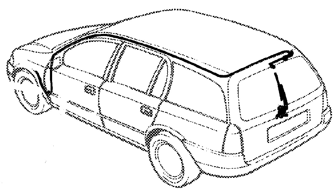

Szélvédő mosó motor tud úgy meghibásodni, hogy előre nyomja a vizet, de hátra nem? (Zúgni zúg, de vizet nem nyom és sehol nem is jelenik meg víz a kocsi alatt.)
Ha jól tudom polaritás fordítással nyom előre-hátra, ha hátra nem jut folyadék akkor vagy meg van törve, vagy mégis csak el van törve valahol a cső.

Köszönöm! A motor forog, hallom a zúgását, de víznek nyoma sincs. (Autó alatt sem.)
Azt lehet tudni, hogy merre van elvezetve a cső? Első blikkre nekem úgy tűnik, mintha a sárvédőben és az "A" oszlopban, de ha így van, akkor az egész napos játék lesz kilegelni...
Nem olyan rég rakott fel valaki ábrát róla merre megy a cső, de az azt hiszem pont nem caravan volt, itt ugye átmegy a hátsó ajtóba is az átvezetőnél. Talán ott lehetne megnézni ott mozog a legtöbbet hátha megtört.
IGEN - TUD OLYAT!
Nekem nemrég csinálta meg az autóm - ablakmosás ugyanezekkel a paraméterekkel. Előre mosott, hátrafelé nem. A mosómotor zúgott, de hátra semmi lé.
Felnyitod a hátsó ajtót s a plafonszél-guminál szépen lehúzod kissé a kárpitot (tépőzáras, tehát nem kell tőle félni). Ott meglátod (vagy megérzed a kezeddel) a vastag cső átmérő-szűkítőjét. A továbbmenő vékonyabbik csőszakasz megy a fúvókához. Szépen ki kell tolni az antennatalp felé (Astra G-nél), oszt onnan már elég simán kivehető - a fúvóka maga. Valahogyan ki kell belőle nyomatni vagy szívatni a dugulást! Bőven elég ám neki egy aprócska kis porszem, de máris dugódani van ....
Én a legelején még lebontottam mindent, pl. elől a doblemez műanyag sárvetőjét, ott megnéztem a szivattyút, hogy egyáltalán szállít-e, majd végignéztem a csövet, amely hátravezeti a lét. Utólag persze rájöttem - bizony NEM KELLETT VOLNA! Na de mindegy, ha már megcsináltam, elment vele kb. 3 órám és szétrepedt a gatyám. Ilyesmi előfordul, ámde ebből is tanul kissé az ember ... nem mindenki született Opel-szerelő ...
