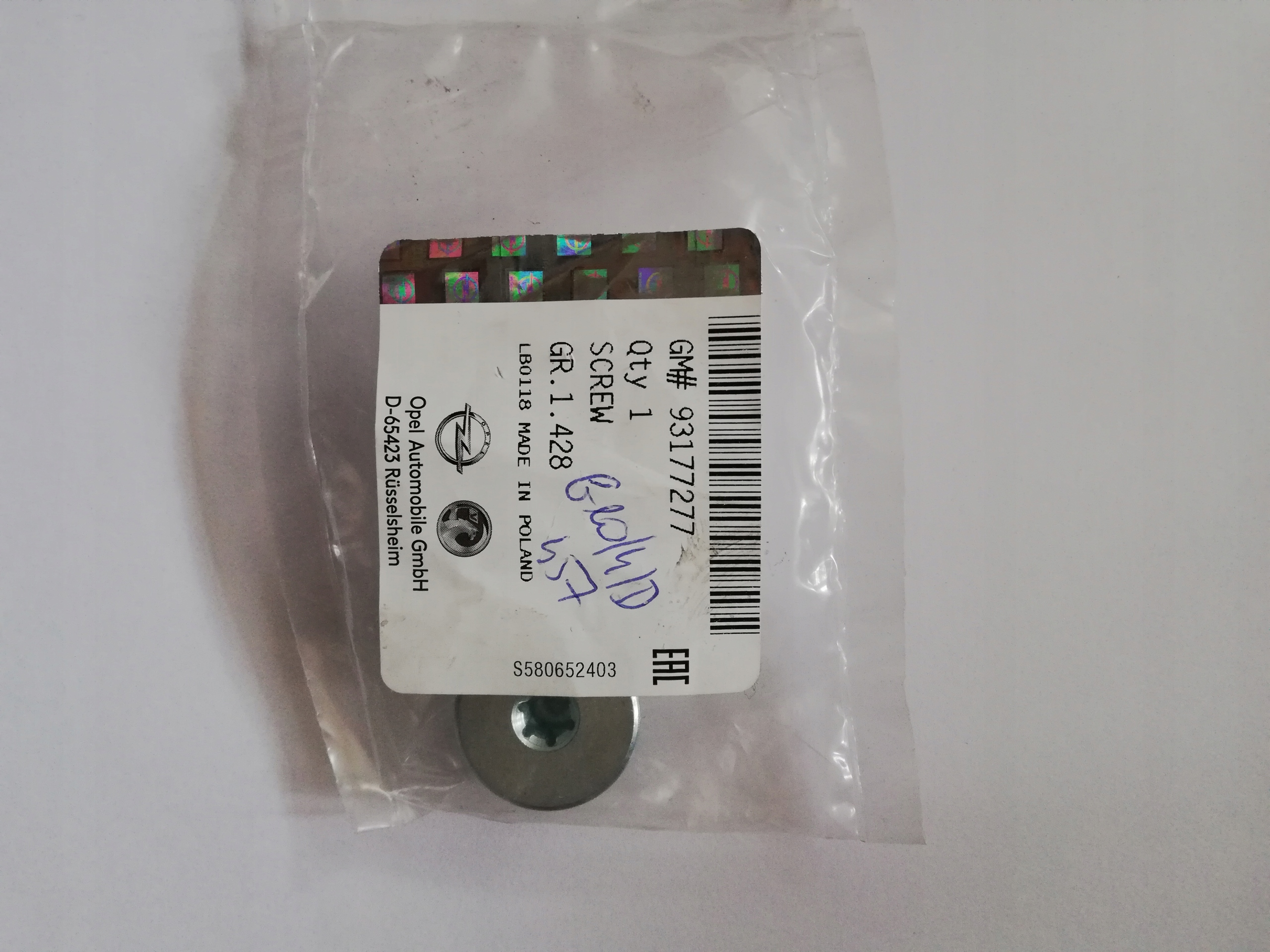

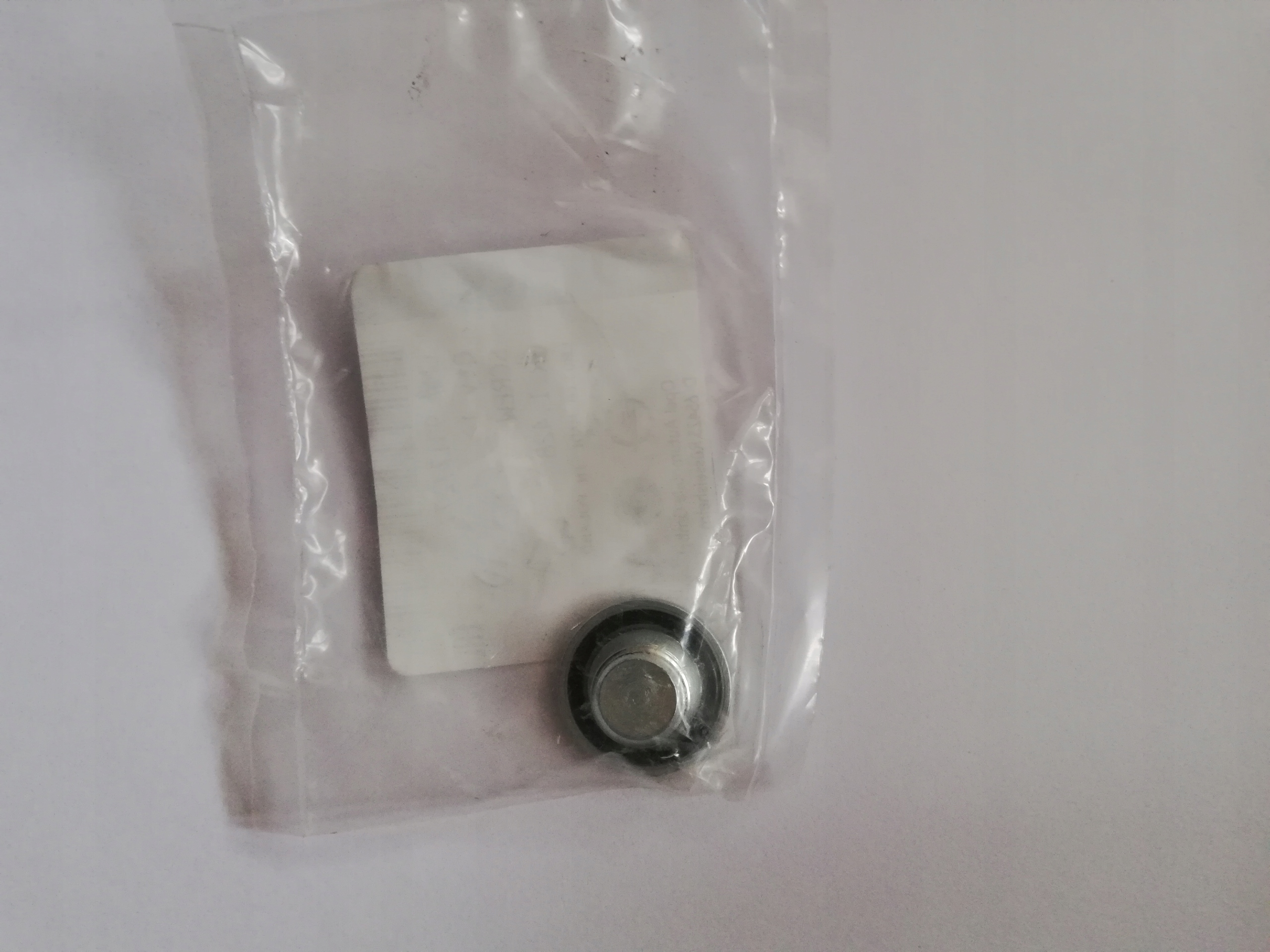

gedikart Elküldve Augusztus25, 2019 Megoszt Elküldve Augusztus25, 2019 (edited) Apám kocsiján Z16XE (2004-es) nem tudom hogy erdeti-e az olajleeresztő csavar (így vettük a kocsit). Hatlapfejű, és van alatta egy réz alátét. Az én autómon Z14XE (2004-es) torx kulccsal oldaható csavar van o gyűrűvel. Módosítva Augusztus25, 2019 : gedikart Link to comment Megosztás: More sharing options...
kingblue Elküldve Augusztus25, 2019 Megoszt Elküldve Augusztus25, 2019 6 perce, gedikart írta: Apám kocsiján Z16XE (2004-es) nem tudom hogy erdeti-e az olajleeresztő csavar (így vettük a kocsit). Hatlapfejű, és van alatta egy réz alátét. Az én autómon Z14XE (2004-es) torx kulccsal oldaható csavar van o gyűrűvel. Valószinű nem eredeti olyan volt a szerviznek biztosan.Lényeg hogy ne csöpögjön.Következő olajcserénél lehet cserélni.Lehet kapni azt hiszem 250 ft Link to comment Megosztás: More sharing options...
gedikart Elküldve Augusztus25, 2019 Megoszt Elküldve Augusztus25, 2019 (edited) 24 perce, kingblue írta: Valószinű nem eredeti olyan volt a szerviznek biztosan.Lényeg hogy ne csöpögjön.Következő olajcserénél lehet cserélni.Lehet kapni azt hiszem 250 ft Az eredeti 2900 Ft (torxos). https://cromax.hu/olajleereszto_csavar_opel_32637?kereso_modell=0 https://a.allegroimg.com/original/0cdc5f/d5a05bf646aa865920a912ddf945https://a.allegroimg.com/original/0cd28f/8032b2df42428202c38a1560c4e3 Annyit nem adnék érte. Hanspriesből láttam olyan fotót, ahol a tulajnak elnyalódott a menet a torxnál... Közben megtaláltam, X-es motorhoz gyártották a hatlapfejűt. https://cromax.hu/img/P0641100.JPG Módosítva Augusztus25, 2019 : gedikart Link to comment Megosztás: More sharing options...
kingblue Elküldve Augusztus25, 2019 Megoszt Elküldve Augusztus25, 2019 (edited) 26 perce, gedikart írta: Az eredeti 2900 Ft (torxos). https://cromax.hu/olajleereszto_csavar_opel_32637?kereso_modell=0 https://a.allegroimg.com/original/0cdc5f/d5a05bf646aa865920a912ddf945https://a.allegroimg.com/original/0cd28f/8032b2df42428202c38a1560c4e3 Annyit nem adnék érte. Hanspriesből láttam olyan fotót, ahol a tulajnak elnyalódott a menet a torxnál... Közben megtaláltam, X-es motorhoz gyártották a hatlapfejűt. https://cromax.hu/img/P0641100.JPG 54 perce, gedikart írta: Apám kocsiján Z16XE (2004-es) nem tudom hogy erdeti-e az olajleeresztő csavar (így vettük a kocsit). Hatlapfejű, és van alatta egy réz alátét. Az én autómon Z14XE (2004-es) torx kulccsal oldaható csavar van o gyűrűvel. Valószinű nem eredeti olyan volt a szerviznek biztosan.Lényeg hogy ne csöpögjön.Következő olajcserénél lehet cserélni.Lehet kapni azt hiszem 250 ft Most cseréltem egy hónapja olajat.Uj csavart vettem mert a régit csak vágóval tudtam meginditani ugy rá volt húzva.250 ft volt.Hatlapfejű egyszerű csavar 55 ft. Módosítva Augusztus25, 2019 : kingblue Link to comment Megosztás: More sharing options...
tgabika76 Elküldve Augusztus25, 2019 Megoszt Elküldve Augusztus25, 2019 34 perce, gedikart írta: Az eredeti 2900 Ft (torxos). https://cromax.hu/olajleereszto_csavar_opel_32637?kereso_modell=0 https://a.allegroimg.com/original/0cdc5f/d5a05bf646aa865920a912ddf945https://a.allegroimg.com/original/0cd28f/8032b2df42428202c38a1560c4e3 Annyit nem adnék érte. Hanspriesből láttam olyan fotót, ahol a tulajnak elnyalódott a menet a torxnál... Közben megtaláltam, X-es motorhoz gyártották a hatlapfejűt. https://cromax.hu/img/P0641100.JPG Már ilyen drága? Én még 1600-ért vettem a gyárit, már ezt az árat is sokallottam érte, de kénytelen voltam, miután az előtte vásárolt legolcsóbb utángyártottnál (már nem emlékszem milyen márka volt, de abból a megfontolásból vettem hogy egy csavart csak nem tudnak elrontani) meghúzáskor egyszerűen letört a csavar feje nyakban a menetről. Miután emiatt nem tudtam két napig használni az autót (akkor jutottam el újra alkatrészért), megfogadtam hogy eztán olajleeresztő csavarból sem szabad az utángyártottat használni. Hozzáadott előny még hogy a gyári csavarhoz adják a tömítést is, amikor én vettem, akkor a legolcsóbb utángyártotthoz (valami 300FT-os) nem járt... Link to comment Megosztás: More sharing options...
