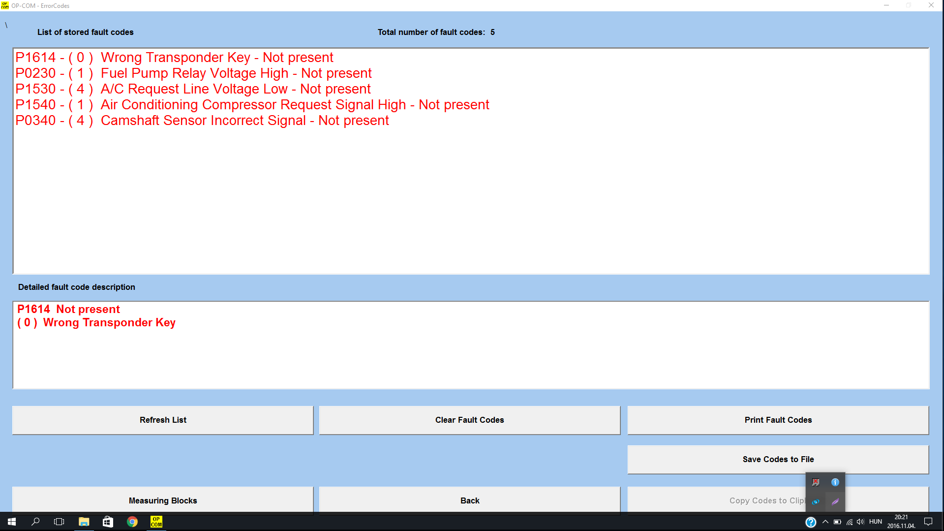

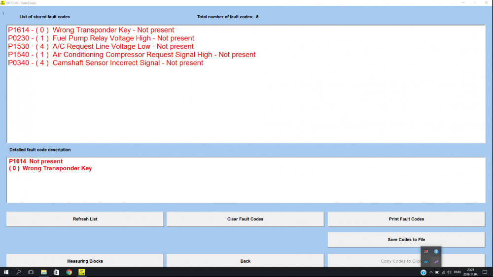

Bekerult egy masik x20xer ECU. kb 100km autozas utan megalltam, leallitottam, majd ujrainditaskor checkengine. Kb 8 szor beinditottam leallitottam a kovetkezo 3 4 oraban, majd mire mentem az opcomert nyilvan elaludt a checkengine. Ezek a kodok fogadtak...
2 szer is elofordult, hogy 300 500 rpm kozelre esett a fordulat es labbal ra kellett segiteni, szoval biztos hogy szar lesz a veztengely kabele valahol.
Az AC pumpa releert es a klimas cuccokert egyebkent nem a venti vezerlo felel ami a lokos alatt van? Az en ECU-mon volt stage 1 program, ezen nicns semmi, kopp gyari.
Klímás cuccokért a ventivezérlő felel valóban, de nem vagyok biztos benne hogy az AC-relé is oda tartozik-e...
Vezérműtengely-jeladó nem volt már neked cserélve?
