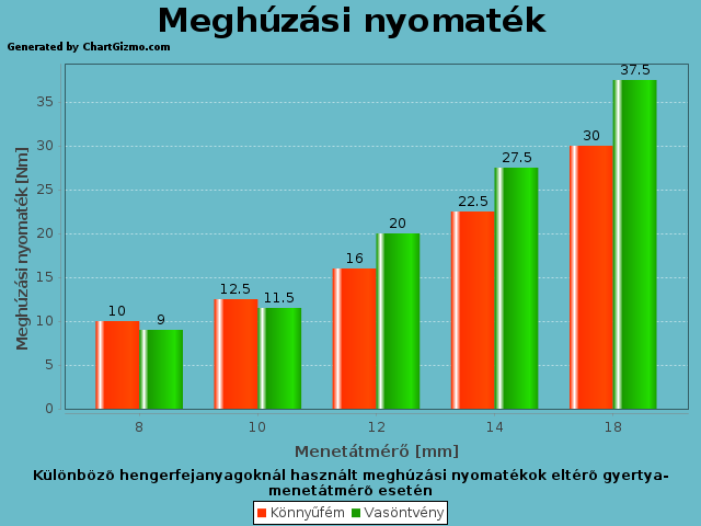

Jó hogy megérkezett, lenen egy kérdésem Off Suzuki Ignisbe milyen motor olaj való? Azt tudom hogy 10W-40, de itt is vannak külön szabványok?
Illetve 16-os irridimus gyertya meghúzási nyomatéka mennyi lehet? Bent van valami katalógusban? Sehol nem találom.
Köszönöm.

"... meghúzási nyomaték ..."
Nem vagyok autószerelő, se.
Köszönöm, akkor már csak a gyertya meghúzási nyomatékát kell kiderítenem. Opelnél mennyi, azt nem tudjátok?
