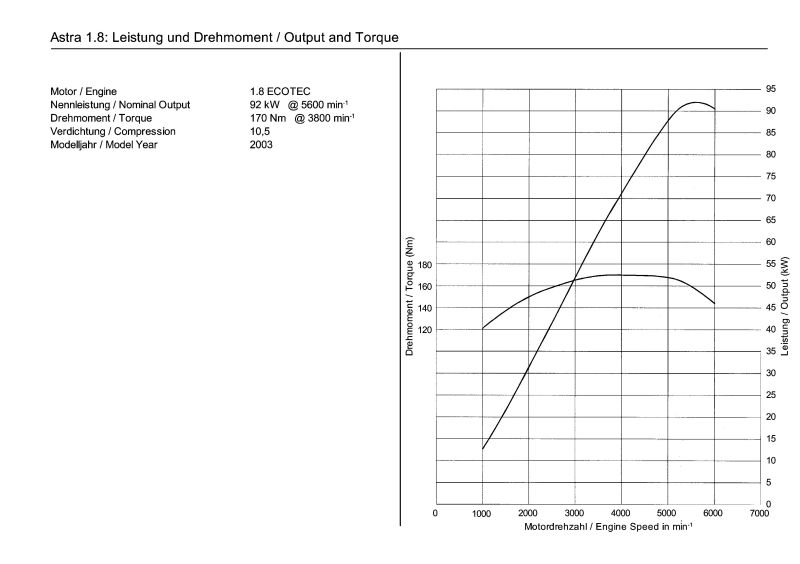

Egy 1.8-as motor csak 92Le tud? Biztos ez?
Sorry, elírtam, 92kW lesz az.
Amúgy nem mindegyik Dual portos szerintem, nekem egy ilyen nyomatékgörbém van Z18XE-hez:
Ez tuti hogy Astra G-hez van, mivel annak a kézikönyvéből származik, és jól látható hogy a nyomatékgörbe viszonylag egyenes rajta.
Igazából ezt egyféleképp deríthetjük ki, benézünk a motortérbe, ha van egy vákuumszelep és membrán a szívósorod oldalán, akkor duálportos. ha nincs, akkor nem. :) Az a membrán nyitja a szívósorban levő kis pillangószelepeket, így le tud rövidülni a levegő útja...
