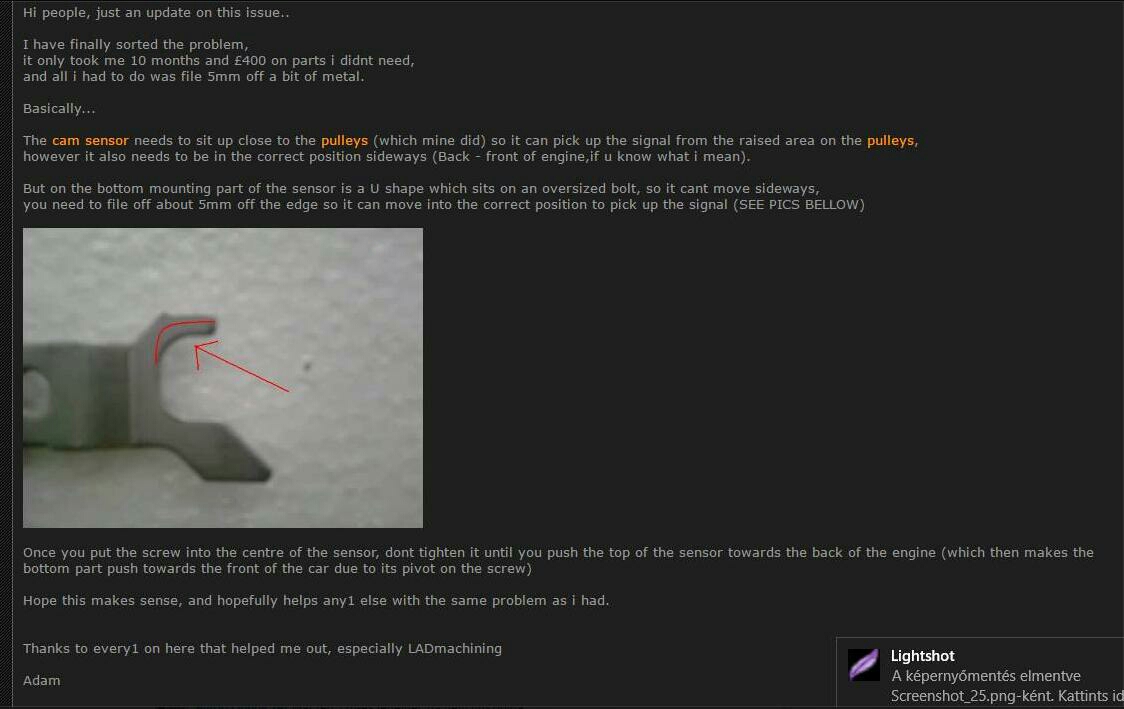

Ma kibontottuk a veztengely jeladó kábelét az injektor fölött húzódó csatornából, majd ellenállás mérésébe kezdtünk az ECU-ba menő nagy csatlakozó és a veztengely csatija között. Eleinte elmászkált, szarul lett rogzitve a mérőeszköz, de a későbbiekben 10 mérésből 10 szer 0.01 volt az ellenállás mind a 3 lábon megmérve. Tehát nem kábelszakadás. Volt olyan is, hogy mérés közbe szana szét rángattam mindent és úgy se változott, sőt HŐLÉGFÚVÓZTAM is az egész kábelt, hátha a hőre (mert általába meleg motor indításakor jön a checkengine) előjön, vagy változik de semmi.
Hazajöttem pár indítás a garázsba, megjött. 2 óra állás - Eltűnt. Linkeltem egy képet régebben, de most újra beszúrom.viber image.jpg
Ezt is megcsináltuk, de semmi. 3 jeladó volt benn, mind a 3 bontásból van ugyan, de működő autókból. Holnap veszek egy gyári zsírújat, hátha.
UI: Volt ECU csere is, az se oldotta meg...
