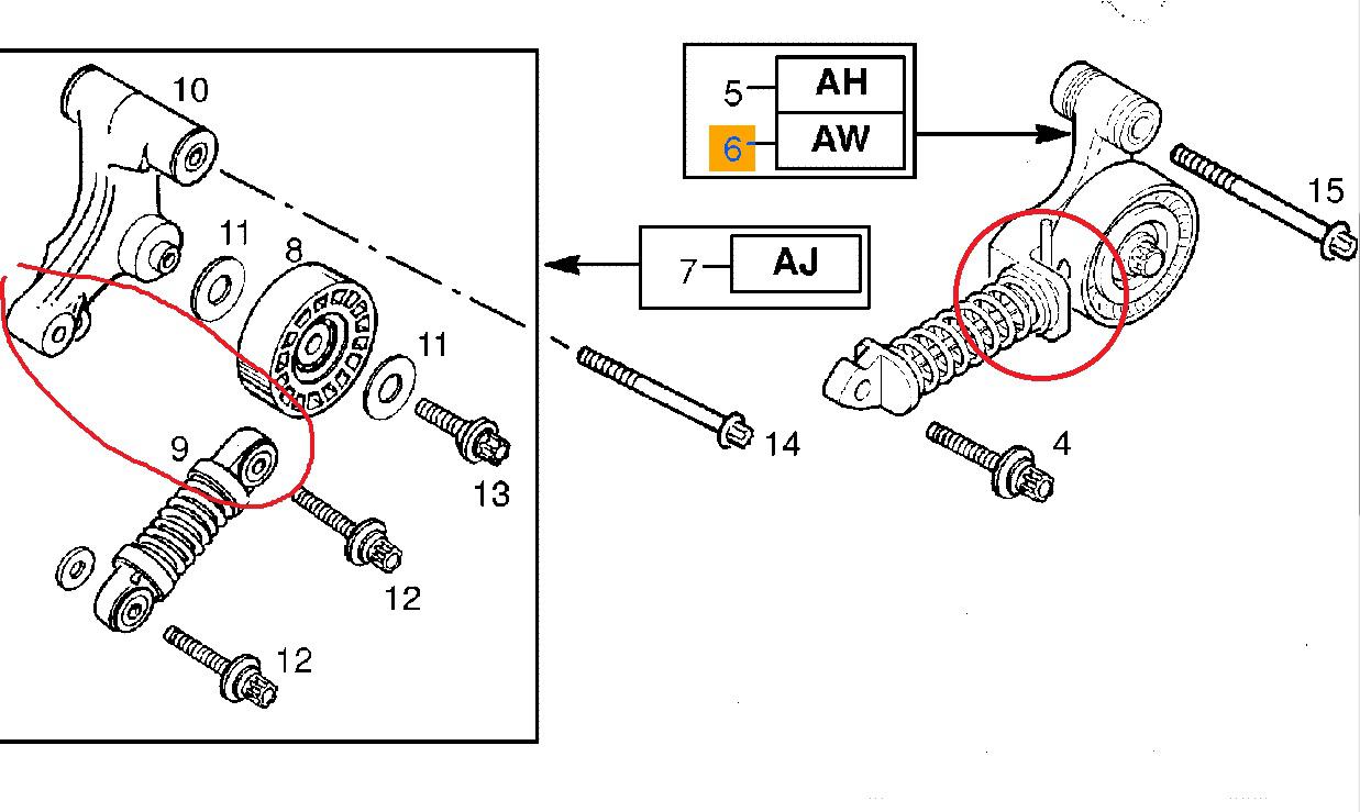

L.Fazakas Elküldve Október4, 2018 Elküldve Október4, 2018 (edited) On 2018. 10. 03. at 20:58, tgabika76 írta: Össze ne vesszetek, kivételesen itt az igazság az idézett mondatban! Lentebb illusztrálom is, de a lényeg hogy kétféle feszítőgörgő van, az EPC szerint a szétszedhető a klímás autókhoz való, a nem szétszedhető meg a klíma nélküliekhez. Élőben nem láttam még egymás mellett a kettőt, szóval nem tudom hogy az egyik beszerelhető-e a másik helyére, de tény hogy ha alvázszám szerint kéred a nem klímás autóhoz valót, akkor a nem szétszedhetőt fogják adni. Az is tény viszont, hogy ahogy látom, a görgő erről is leszedhető külön, de ennél jobban szétszedni tényleg nem lehet. Íme a kép, a pirossal bekarikázott résznél van a lényegi eltérés (a 7-essel jelzett "AJ" jelű való a klímás autókhoz (balra), míg az "AH" vagy "AW" a klíma nélküliekhez (jobbra)): Ezen NEM fogunk összeveszni, mivel valójában az a lényeg - gyakorlatilag ki van cserélve. Mellesleg talán a témához megjegyzendő még, hogy az én autómban (amint az általam feltett képen is látható), a jobboldali kinézetű szerkezet van (klimás kocsi). És mégsem bírtam széjjelszedni, de gondolom, hogy maga a szerviz sem igazán - azért tettek bele egy komplett újat. Persze roncsolással mindig minden megoldható, mert le lehet ám róla - egyrészt flexelni a csavarfejet, - másrészt ki lehet fúrni hátulról a csavar szárát magát, de hogy "csak fogom és finoman" szétcsavarom - na az nem ment igazán. Közben persze előkerült a régi kiszerelt és szétszedhetetlen darab.Rájöttem - mégsem dobtam ki, csupán levittem a pincébe. Én mindig mindennel úgy vagyok - amit egyszer ember rakott össze, azt szét is lehet szedni. Hááát - ez aztán kissé kifogott velem! Persze egy nagyobb satuban (nekem csak egy kis 50-esem van) minden bizonnyal brutálisan széthajtható. De akkor a szervizben valójában miért nem ezt tették? Hogy nekem kissé magasabb legyen a számla? A bal ábrán látható 8-as számú görgő 13-as számú csavarjáról beszélek - de mindezt a jobboldali verzióban. A tengelyül szolgáló csavar hátulról (a furatában) kissé szét volt zömítve. (gondolom pont azért, hogy ne lehessen szétszedni, avagy ne csavarodjon ki magától). De ha egyszer majd az időm jobban megengedi, csakazértis szétszedem ... Módosítva Október10, 2018 : L.Fazakas

L.Fazakas Elküldve Október4, 2018 Elküldve Október4, 2018 1 óra, gezoli írta: És főleg a Tiédről! Jaaaj - most nem kell gúnyolódni az "enyémről", de tényleg és valóban nincs benne. Légkondi viszont van, meg persze a szétnemszedhető hosszbordás szíjfeszítő szintén. Ma megint próbálgattam kissé a tengelycsavart kifúrni, de egyszerűen nem tudom milyen anyagból van - szinte "eszi" a fúrókat. Négynek ment ki 10 perc alatt az éle, aztán inkább abbahagytam.
L.Fazakas Elküldve Október4, 2018 Elküldve Október4, 2018 (edited) On 2018. 10. 04. at 17:46, tgabika76 írta: "a szíjfeszítő nem belevaló az autódba, mert ahogy írtad, a nem szétszedhető van benne és klímás az autó" Ehhez egyszerűen nem tudok mit mondani. Én kb. egy évesen vettem meg egy Opel szalonból (Váci út), de azóta tudtommal még nem cserélte ki titokban senki. Tehát - mindebből a logikus következtetés: - lehet, hogy a lengyelek azért rakták bele azt, mert akkor éppen az volt náluk raktáron! Mellesleg ehhez - egyszer a haveromnak javítottam a Hajdu automata mosógépét (a már "szokásos" hiba - kétoldali szimering és csapágy), ám az övében nem a széles csapágyak voltak, hanem kettesével valami keskenyebb /pont a fele/ fajta. Szinte minden paraméterében megegyezett, csupán a szélessége nem. (Így aztán - gyárilag - a mosódob mind a kétoldali csapágyazása - mintha dupla-görgőssé lett volna ) Módosítva Október10, 2018 : L.Fazakas
Gabesz11 Elküldve Október5, 2018 Elküldve Október5, 2018 Én már cseréltem ezt a görgőt. X14XE motorkódú az autóm. Nem klímás. Simán szét lehetett szedni. hosszbordásszíj feszítő részei
