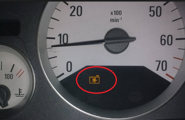

On 2017. 01. 01. at 12:00, tgabika76 írta:
Várjál, a motorhűtés visszajelző lámpájára gondolsz, ami a fordulatszámmérőben van?
Amennyire tudom, a tied hűtőmodulos, szóval ennek millió oka lehet a klíma hibától a nem kapcsoló hűtőventilátorig, de a folyadékszint pont nem, mert szintjeladó csak a MID-es autókban van. Ki lehet olvasni a hibát, ha gondolod tudok segíteni, van Op-Com-om.
Csak ötletszintű amúgy, de ezért én ránéznék az akku állapotára is, mert azt írtad csak rövid időre villan ki indítás után, és a hűtőrendszer hibái nem szoktak maguktól megjavulni, ellenben ha egy idő után elalszik, az lehat akár attól is hogy nem jut elég feszültség a hűtőmodulhoz.
Lehet benne vmi mert nekem is felvillant indításkor a lámpa már közel egy éve viszont ma meghalt az akksim, vettem újat és nem villant fel legalábbis ket indítás alatt :)
